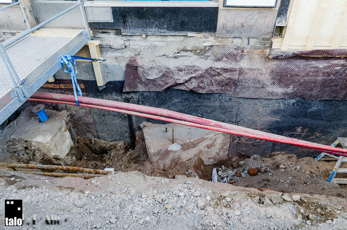

Eerikinkadun painumiseen liittyvä kevennyskaivaus Vanun talon juuressa muutama päivä sitten. Kaivannon päälle ollaan rakentamassa kulkukäytävää parhaillaan.
