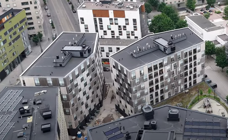

Katselin tätä dronevideota Jätkäsaaresta, ja silmään pisti nuo Wood Cityn asuintalot. Mitä noille seinille oikein tapahtuu kun niissä on tuommoisia tummia alueita? Muistelen että noiden puuseinien oli tarkoitus haalistua ajan myötä, mutta tuo näyttää nyt kyllä ihan päinvastaiselta eikä mitenkään suunnitelmalliselta
