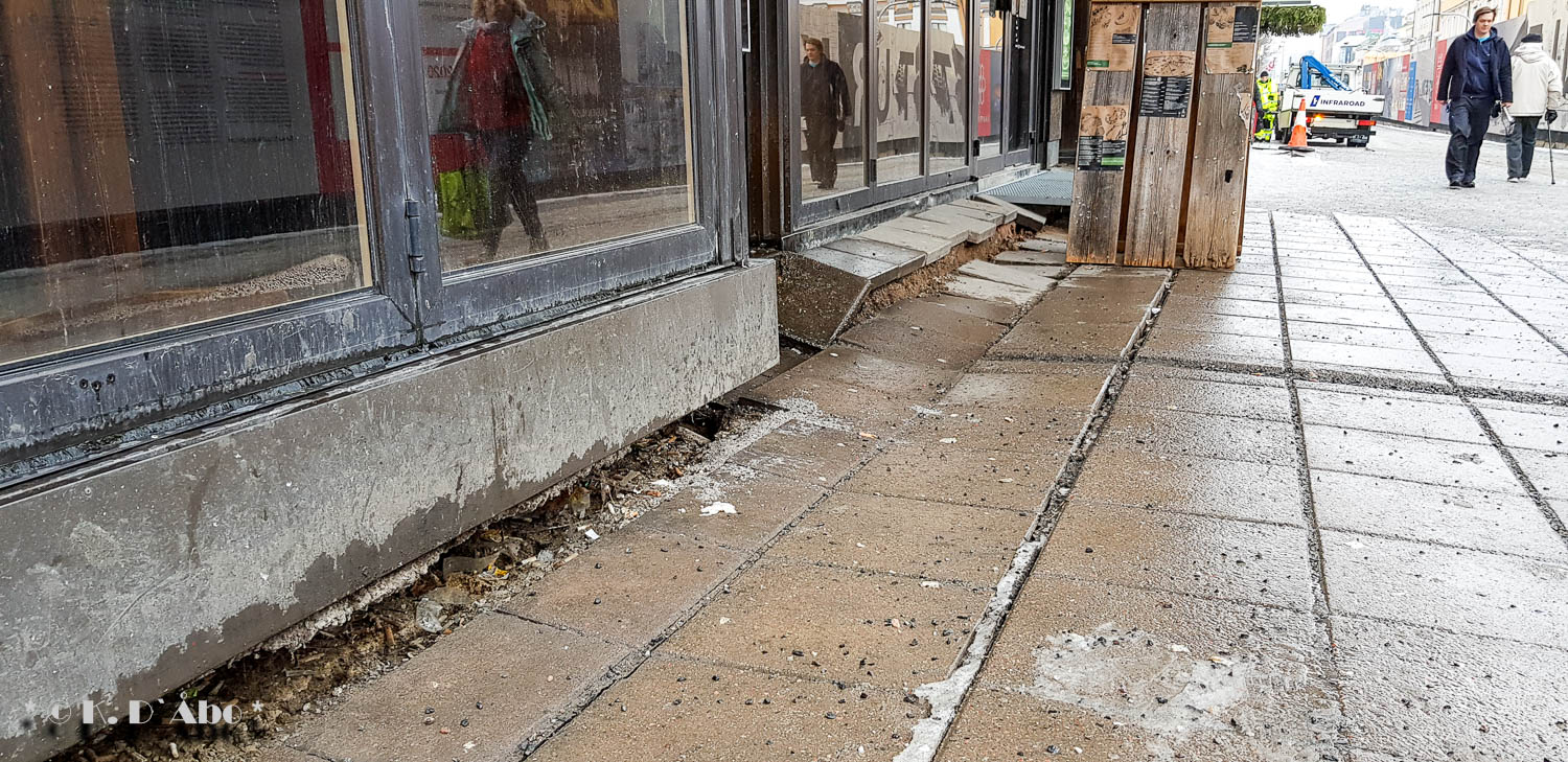

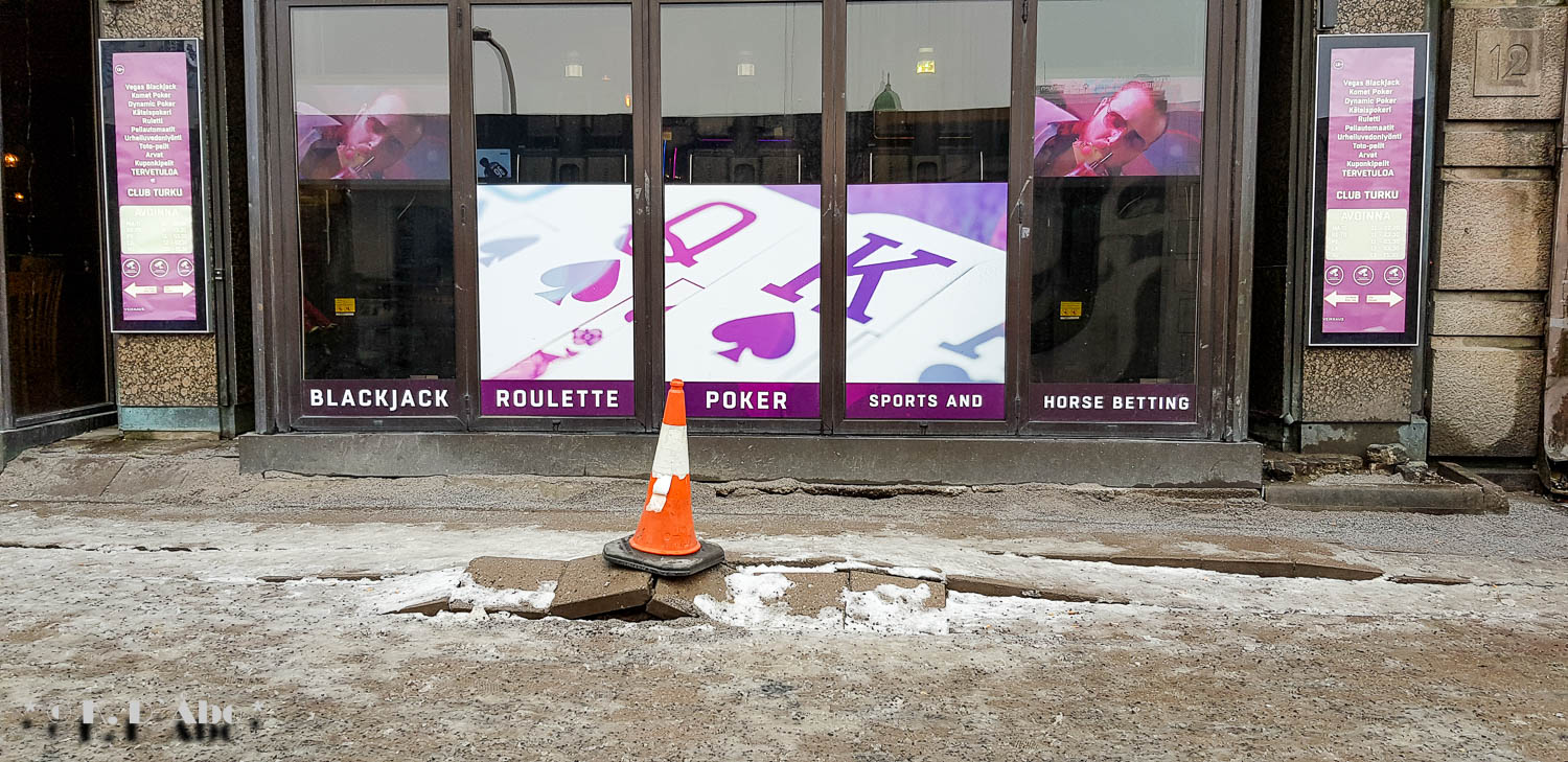

Pientä hämmennystä aiheuttaa edelleen jalkakäytävän nopea painuminen Eerikinkadulla, Börsin ja Vanun talon edustalla. Eilen jalkakäytävälle "noussutta" kuprua oli ryhmä miehiä ihmettelemässä, ainakin NCC:n miehiä oli kuprun päälle laitetun tötsän ympärillä. Siellä on jouduttu täyttämään rakoja sepelillä ja oikomaan jalkakäytävälaattoja, etteivät ihmiset niihin kompastuisi. Pari kännykuvaa eiliseltä.
Kupru ja sen päälle laitettu varoitustötsä. Joku alapuolella kantaa ja pitäytyy entisissä korkeusasemissa.
Työmaan aidassa olleesta kurkistusikkunasta näkymä Börsin ja Vanun talon suuntaan. Vasemmassa reunassa kaivuri kauhoo sepeliä tukiseinämän eteen ehkäisemään mahdollista taipumista kaivantoon. Oikeassa reunassakin kaivuri siirtää sepeliä kaivuumontun pohjalle, vaikea sanoa miksi?

Börsin edustan kupruilevat laatat oli korjauksen alla tänään. Nopeaa toimintaa.

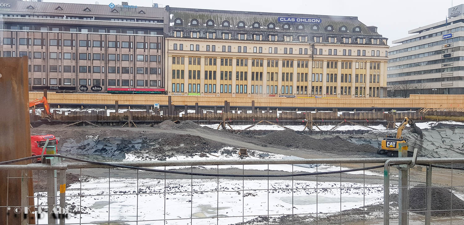

Kantti kirjoitti: 15.03.19 11:29 Työmaan aidassa olleesta kurkistusikkunasta näkymä Börsin ja Vanun talon suuntaan. Vasemmassa reunassa kaivuri kauhoo sepeliä tukiseinämän eteen ehkäisemään mahdollista taipumista kaivantoon. Oikeassa reunassakin kaivuri siirtää sepeliä kaivuumontun pohjalle, vaikea sanoa miksi?
Olisiko monttu siinä kohtaa jo lopullisen syvyinen ja tehtäisiin petiä paalukoneelle? Toi on päivänselvää että noin syvä monttu aiheuttaa liikettä ympäristössä. Tuollaiset ankkuroidut ponttiseinät siirtyvät helposti kymmenenkin senttiä monttuun päin ja ympäristön vesiä valuu monttuun.
#97343
Sisu kirjoitti: 17.03.19 15:35Olisiko monttu siinä kohtaa jo lopullisen syvyinen ja tehtäisiin petiä paalukoneelle?
En osaa sanoa.
Pari päivää sitten Wikken uuden raflan ikkunasta kännukuvattu näkymä. Siinä näkyy juntatun ponttiseinäkkeitä pokittain tukemaan Eerikinkadun reunan tukiseinämää. Torin puolella on kuutiokaupalla sepeliä lähes korttelin pituudelta.
Iso savimonttuhan tässä on kyseessä.
Tlahti, hmikko, veka peukutti tätä

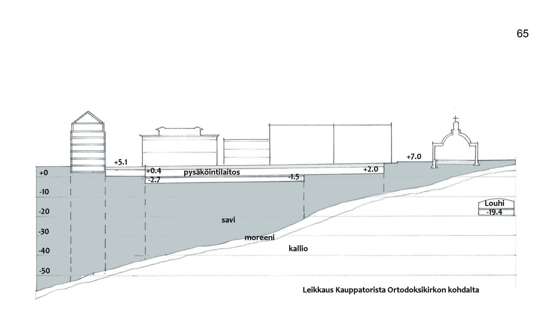

#97608
Ortodoksikirkon päässä pääsee huomattavasti lyhyemmillä paaluilla kuin Börsin päässä, jossa on noin tuplasti paksumpi savikerros. Tässä poikkileikkaus torin maaperästä. Kuvan oikeaan reunaan on merkattu Louhi, joka on selvästi syvemmällä kuin toriparkki.
