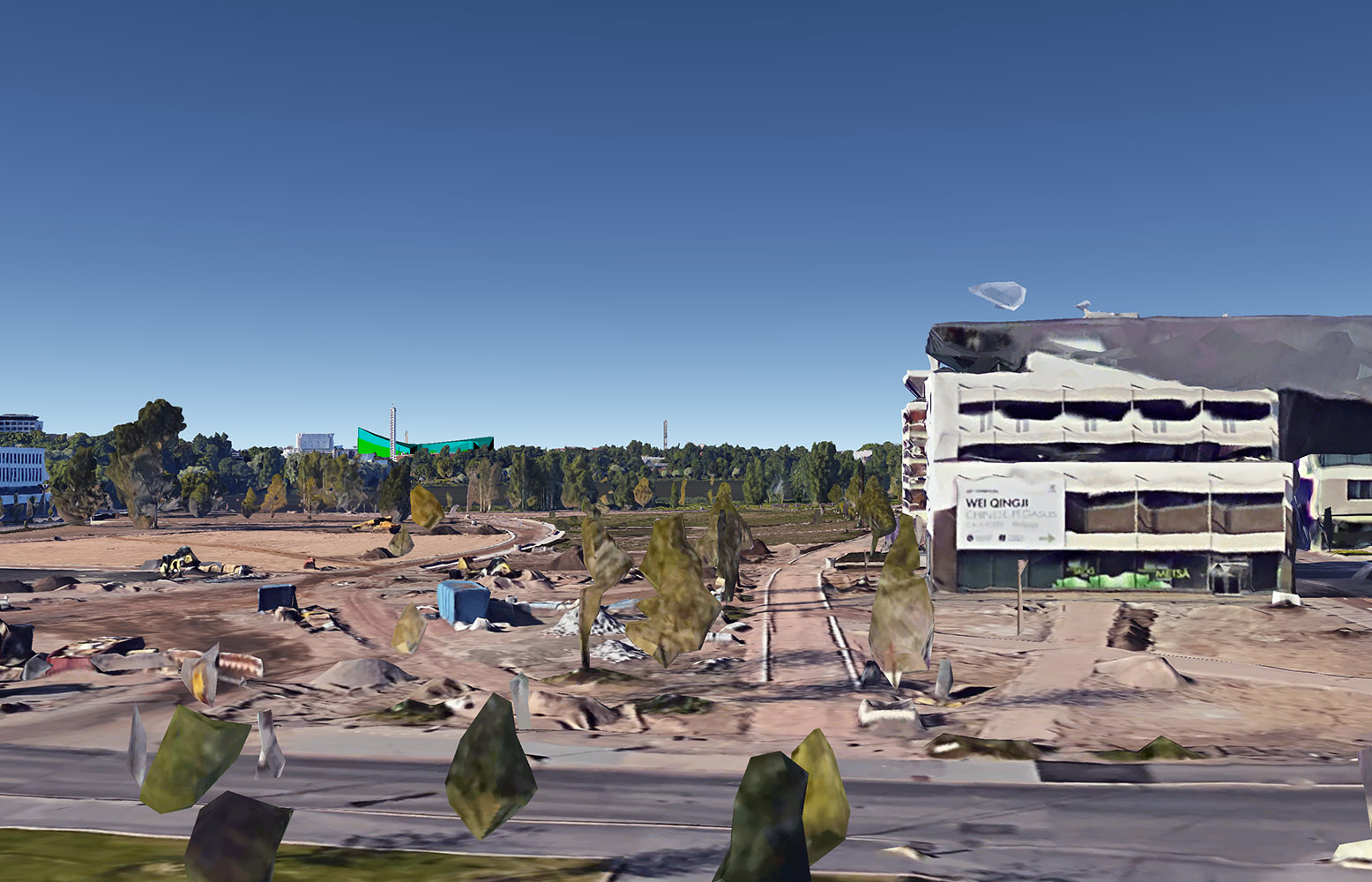

Mallinsin vielä Google Earthiin sovitettavan massakappaleen tuosta voittajatyöstä, josta näkee hyvin kuinka suhteettoman massiivisesta möhkäleestä oikeastaan onkaan kyse. Sen voi ladata katseltavaksi tästä.
Koska kilpailutöistä aikaisemmin julkaistut tarkemmat kuvat on syystä tai toisesta poistettu netistä, mallinsin massan edellissivulla olevan asemapiirroksen mukaan kahden eri korkuisena, kolmen ja neljän metrin kerroskorkeuksilla.

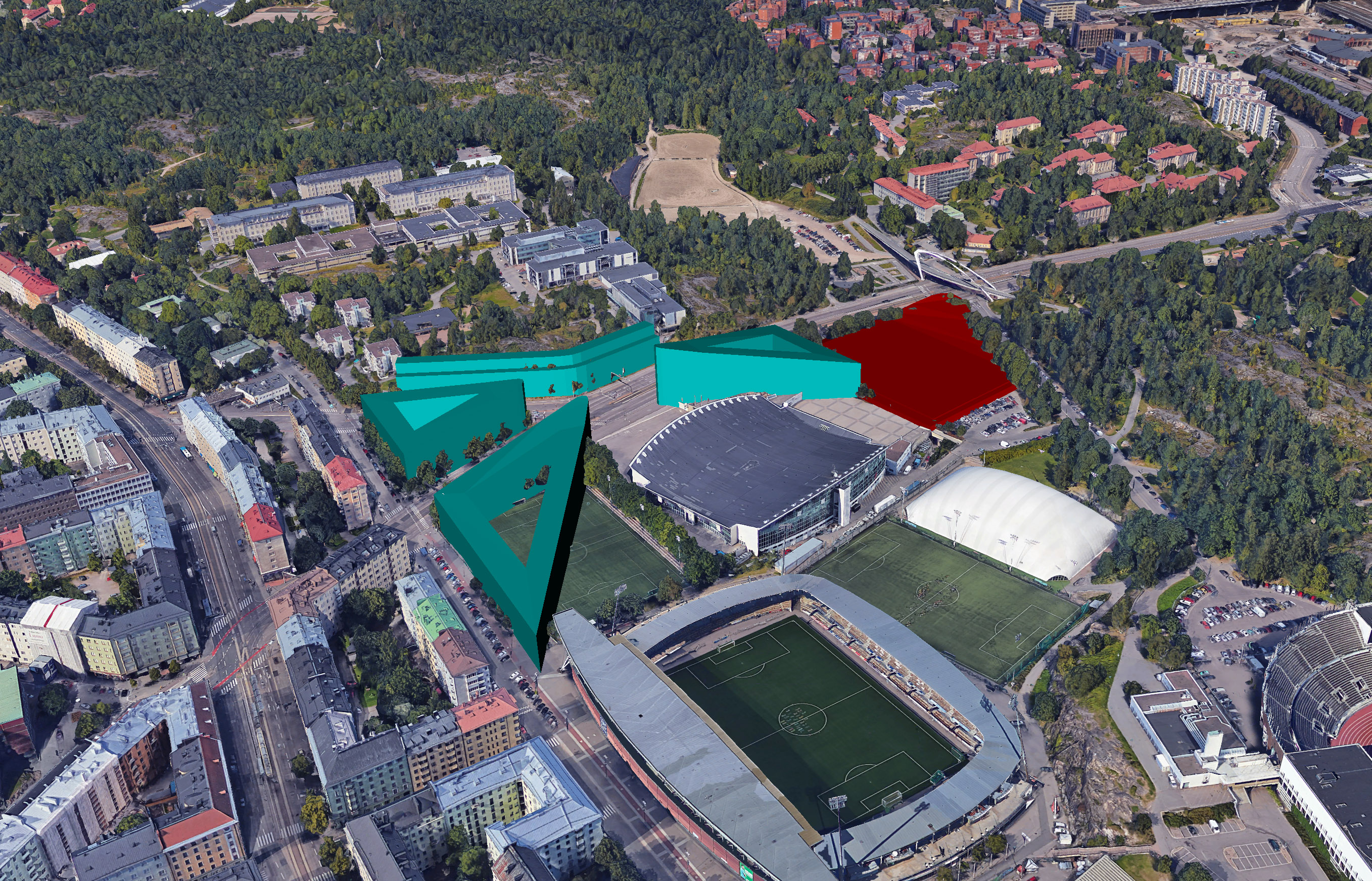

Vaikka noin periaatteessa vastustankin argumentaatiotapaa "tee ite parempi", niin kuitenkin nyt kännissä ja läpälle tein:
Halli rakennetaan edelleen maan alle samalle paikalle kuin voittajaehdotuksessakin, mutta rakennusmassa ryhmitellään rajaamaan katutilaa ja yhdistämään aluetta Töölön kaupunkirakenteeseen. Futiskenttä siirretään hallin katolle jatkamaan keskuspuiston viheryhteyttä Töölönlahdelle päin, ja Futiskentän pohjoisreunalle tehdään etelään viettävä nosto jossa voi juoda kaljaa ja katsoa futista, ja jonka alle tulee uuden hallin sisäänkäyntitilat.
Kokonaisuudessaan rakennusmassaa on saman verran kuin kilpailutyössä, mutta useampaan massaan hajoitettuna ja matalampana se sulautuu paremmin ympäristöön, eikä muodosta samanlaista yhtenäistä massiivista muuria tulpaksi keskuspuistolle pohjoisesta päin.
Google Earth mallin voi ladata tästä.

Tätä juuri hain takaa pyytämällä vaihtoehtoja, vaikka omastakin mielestäni se on typerää argumentointia. Arkkinikkarin suunnitelma olisi mainio, mutta varmasti tuonkin voisi nähdä pilaavan vanhan jäähallin aaltomaisen muodon ja vievän siltä kaikki näkymät. Toki, jos tuon kaltainen olisi toteutukseltaan mahdollinen, kannattaisin ehdottomasti.
