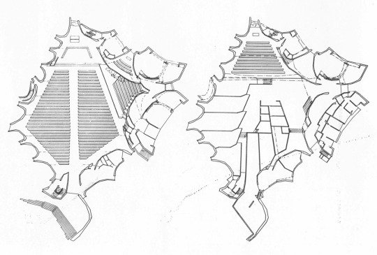

#97064
Twitteristä löytyi pohjapiirroskuva Kalevan kirkon ylä- ja alakerrasta:
Image source: https://twitter.com/agua_architects/sta ... 2025978885
Ilmeisesti kyseessä on alkuperäinen suunnitelma, jota on nähtävästi hieman yksinkertaistettu seurakuntatilojen osalta, kuten näistä seurakunnan tarjoamista pohjapiirrustuksista voi nähdä:
Yläkerta: https://tampereenseurakunnat.fi/files/1 ... akerta.pdf
Alakerta: https://tampereenseurakunnat.fi/files/1 ... akerta.pdf
Kävin katsomassa Kalevan kirkon rakennuspiiroksia (mikrofilmejä) ja tutustumassa myös itse kirkkoon. Tässä syväluotausta kirkon korkeusprofiilista:
Korkeusasemia:
Pääovi: +116.00
Kirkkosali alttarin edessä: +115.80
Alttari: + 116.30
Maanpinta alttari-ikkunan nurkan kohdalla: + 109.70
Katto (julkisivu): +146.30
Kellotornin huippu: +155.30
Korkeudet pääovelta (ja vastakkaisen päädyn alimmasta maanpinnan tasosta):
Katto: 30,3 m (36,6 m)
Kellotorni: 39,3 m (45,6 m)
Pääovelta (+116.00) kirkon lattia nousee tasaisesti n. 30 cm taitelinjaan, joka sijaitsee vasemman penkkirivistön viidenneksi viimeisen ja oikean penkkirivistön kolmanneksi viimeisen penkkirivin kohdalla. Tästä lattia alkaa viettämään alaspäin n. 50 cm aina alttarin edustalle saakka (+115.80). Alttarille noustaan portaita puoli metriä korkemmalle (+116.30).
Entä onko kirkkosali todella 30 m korkea, niin kuin ilmoitetaan?
Visuaalisesti kirkkosali näyttäisi olevan huomattavasti matalampi salin leveimmältä kohdalta, mutta rakennepiirrosten valossa tämä näyttäisi olevan optista harhaa. Kattolinja on korkeimmillaan kirkon päätyjen kapeikoissa (alttari/pääovi), josta katto kaareutuvasti laskee puolisen metriä alemmas lyhempien kantopalkkien alueelle, noustakseen taas ylemmäs kohti keskimmäistä kolmesta pisimmästä kantopalkista. Sisäkattoprofiili on siis hieman aaltomaiseksi pyöristetyn W-kirjaimen muotoinen.
Kantopalkkien korkeus kasvaa salin keskiosaa kohden palkkien pituuksien myös kasvaessa. Suurimmat palkit ovat n. 4 m korkeita. Kantopalkkien kohdalla salin minimikorkeus on silti yli 25 metriä. Vastaavasti katon minimikorkeus on yli 29 metriä. Korkeimmillaan sali on heti pääoven oven kohdalla, jossa se on lähes 30 metriä. Salin kokonaiskorkeus kuitenkin ylittänee 30 metriä, jos korkeus mitataan salin alimmalta tasolta (alttarin edestä) katon korkeimpaan kohtaan (alttari-ikkunaan).
veka, AQ, huopa peukutti tätä
