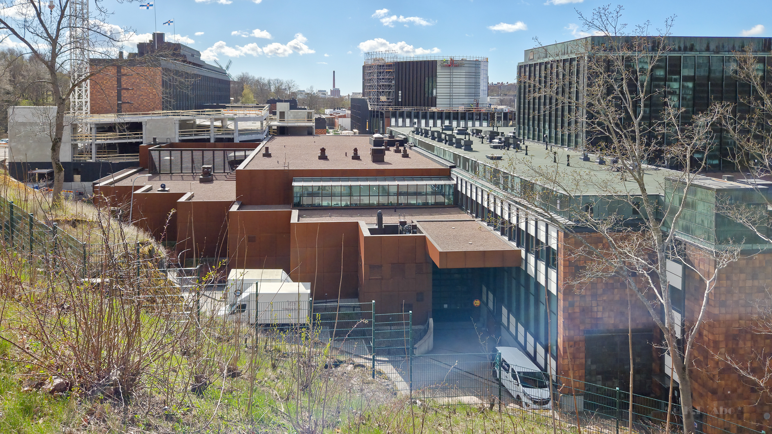

Arkistosta löytyi kuva toukokuulta 2010 jossa uuden musiikkitalon taakse jäävän virastotalon kuparit on talon korkeassa osassa jo pitkälti vaihdettu, matalan osan verhoilu on vielä paikallaan ja kyllähän se vähän vihertää.

#109068
Kuva Samppalinnan mäen reunalta, maauimalan edestä. Fuugan torniosan ulkoverhoilu on meneillään. Vasemmassa reunassa pysäköintitalo Virastotalon päädyssä on kohoamassa. Etuala on Turun kaupunginteatterin kompleksia.
