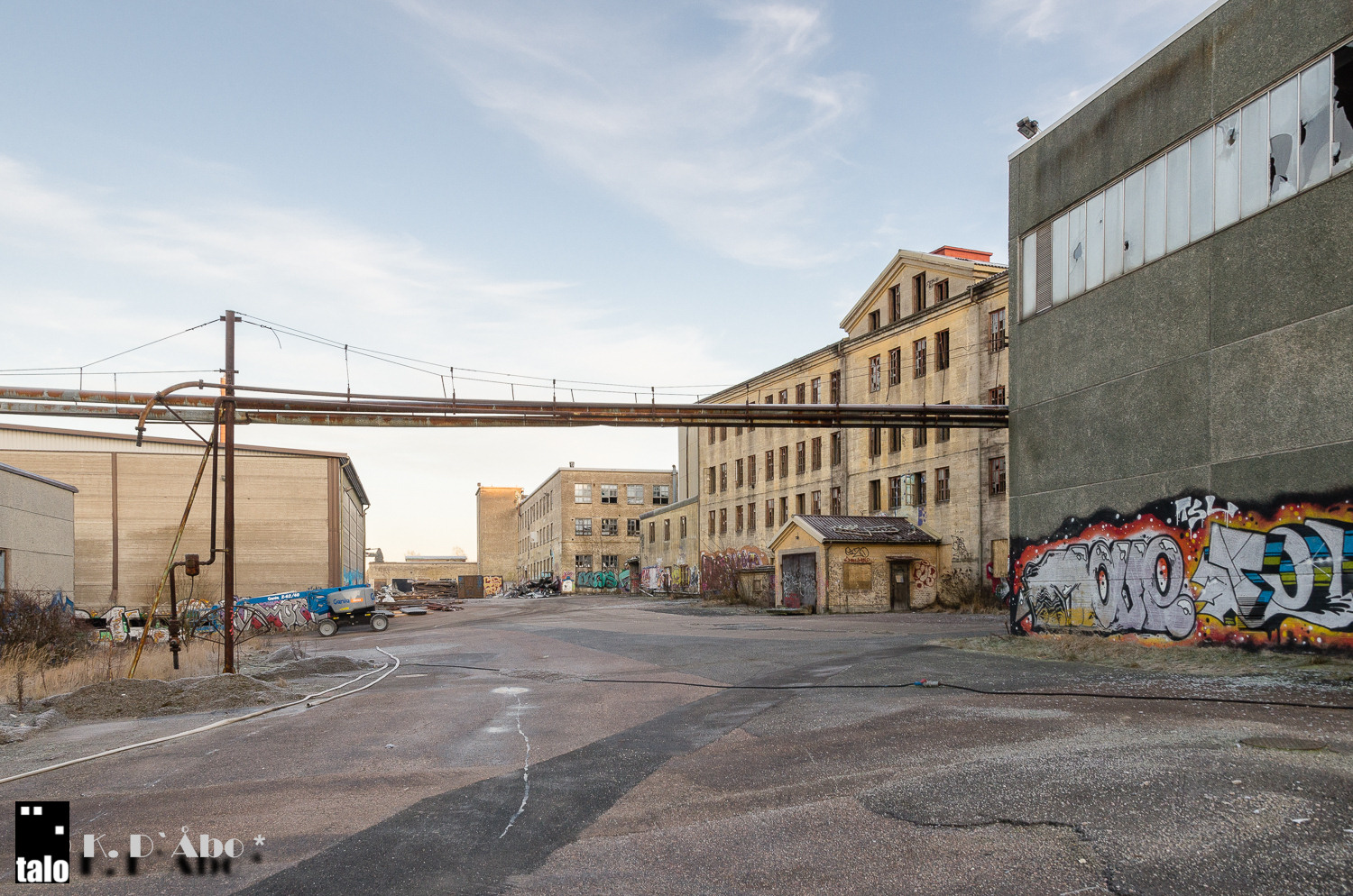

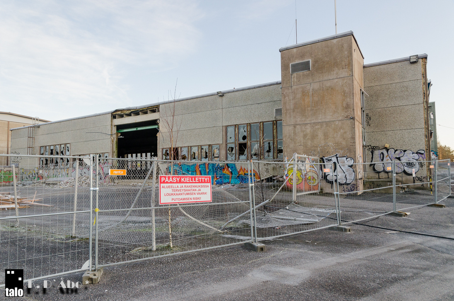

Pukkilan alueen kaavoitus on vielä kesken, mutta alueella tapahtuu. Rakennus- ja lupalautakunta on myöntänyt purkuluvan vanhoille tehdas- ja toimistorakennuksille lukuunottamatta alueen vanhinta, 1913 valmistunutta, enstistä massalaitosrakennusta.

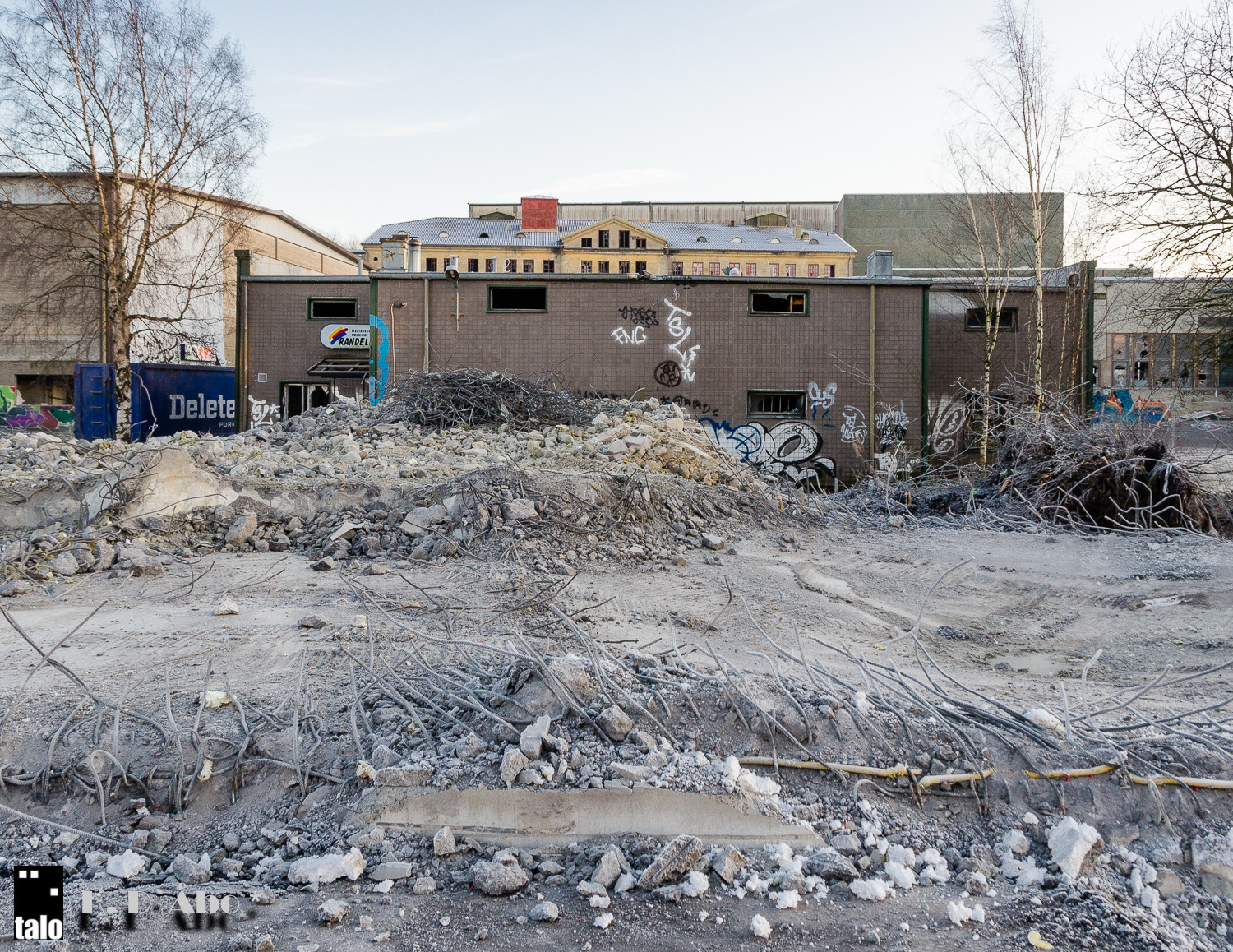

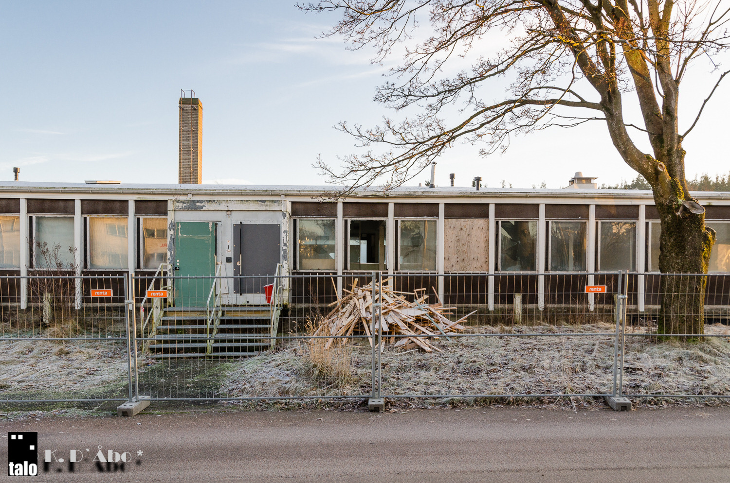

Pukkilan vanhojen tuotanto- ja muiden rakennusten purku on ollut menossa jo parisen kuukautta. Tämä näkyy alueella.
Oikealla oleva keltainen massalaitos jää jäljelle. Kaikki muu lanataan tasaiseksi. Rakennus on vanhin, vuodelta 1913.
TurkuCubed, hmikko, OssiS peukutti tätä

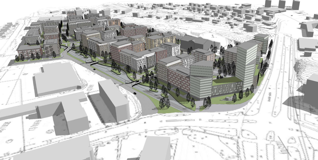

Pukkilan kaava jäi vielä kaupunkiympäristölautakunnan pöydälle. Kaavasta löytyy tehokkuutta; Naantalin pikatien varresta maamerkkinä yksi 16-kerroksinen torni ja sen vieressä kaksi 12-kerroksista rakennusta. Kaavakartta

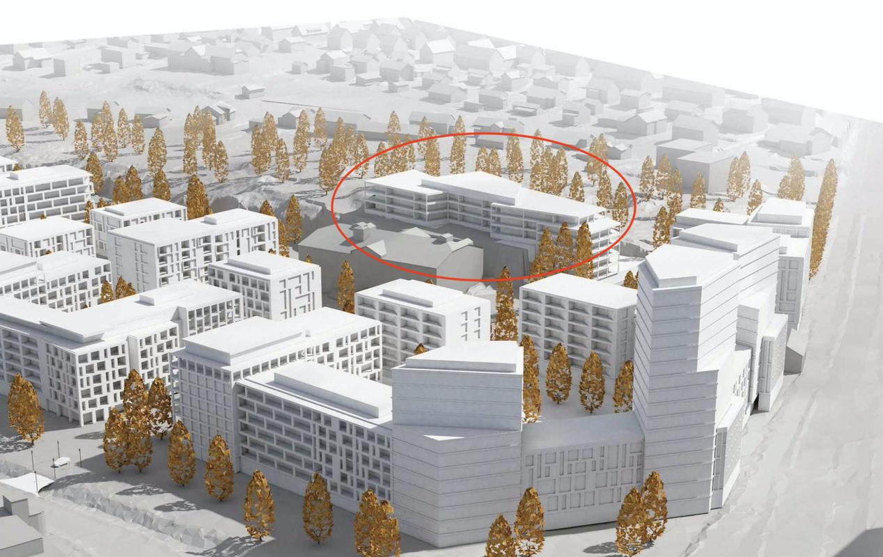

Tässä kuvassa näkyy käsittääkseni Hartelan tulevaisuudessa rakennuttama kortteli koko komeudessaan.
Hurjan näköinen massoittelu ja portti Naantalin pikatietä tuleville! Tulee hieman mieleen itänaapurin uudisrakennuskanta... :P Huomiona vanhan Pukkilan tehdasrakennuksen mukanaolo tässä visiossa.
Tässä vielä kaavasta havainnekuva. Kerrassaan mielenkiintoine tapaus. Asuinalueesta voi käytännössä tulla ihan mitä vain. Vaikea kuvitella millainen kaupunginosa Pitkämäen pientaloalueen kylkeen lopulta rakentuu, oma mielikuvitus ei tahdo riittää.
