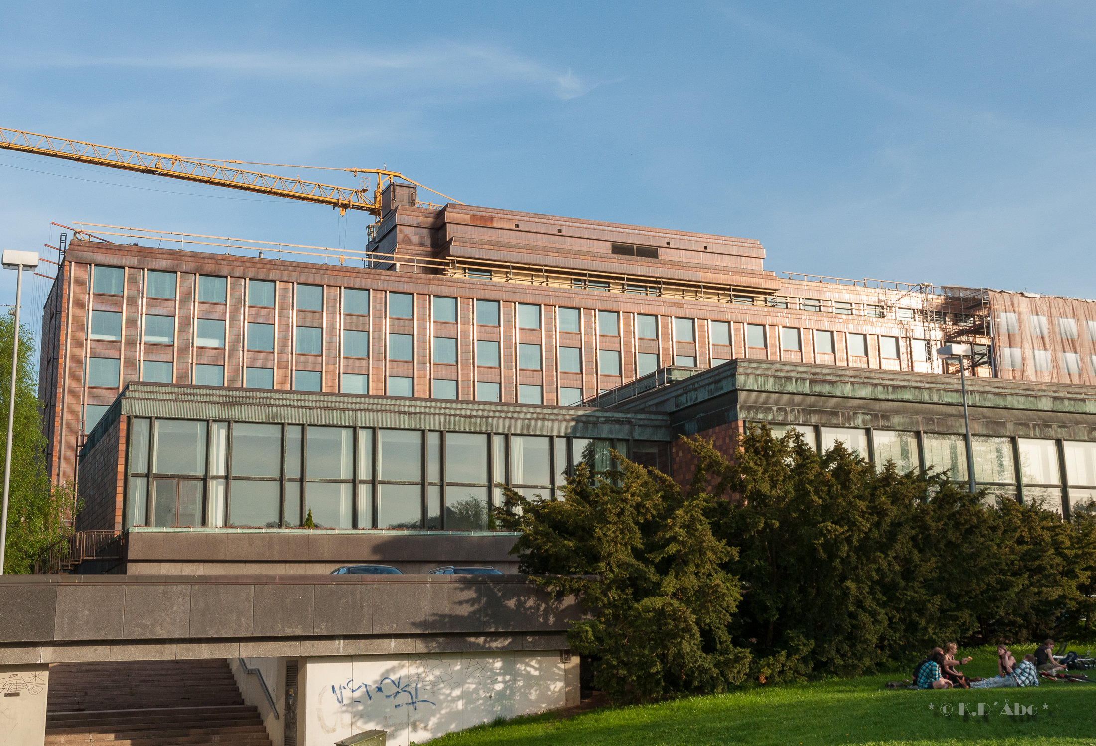

Arkistosta löytyi kuva toukokuulta 2010 jossa uuden musiikkitalon taakse jäävän virastotalon kuparit on talon korkeassa osassa jo pitkälti vaihdettu, matalan osan verhoilu on vielä paikallaan ja kyllähän se vähän vihertää.
