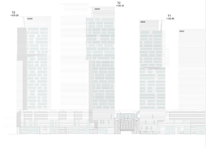

Nyt kun Loistekin on tulossa valmiiksi niin päätinpä ottaa noi viralliset lupakirjat tuolta lupapiste.fi palvelusta ja vilkaista tarkat korkeudet noihin. Näyttää siltä että Majakka olisi 129.695m tarkalleen, kun otetaan tuo matalin sisäänkäynnin taso 3.1m siihen pohjalukemaksi. Loiste olisi 119.795m samalla tavalla laskettuna katon harjalle. Wikipedia sanoo 134m, liekö tämä joku vanha tieto vai merenpinnasta mitattu lukema? Joka tapauksessa laitan nämä lukemat phorioon ja vaihdan wikipediaan ellei nyt tule jotain parempaa tietoa. Piirustukset on päivätty 1.1.2013, mutta uudempia ei ole, joten lienevät viralliset.
Re: Tornitalojen viralliset korkeudet
Lähetetty: 01.02.21 09:02
Kirjoittaja arkkinikkari
Noi on lupakuvat, periaatteessa noiden jälkeen on voinut tulla pientä muutosta työpiirustusten tekovaiheessa. Kyllä mä luulen että saat arkkitehdilta viimeisimmät työkuvat tuota tarkoitusta varten ihan vaan pyytämällä.

Lupapisteellä ei ole aina noita Tx merkintöjä, mikä tekee vähän tulkkauksen vaikeaksi että mikä on mikäkin torni. Näissä kuvissa T2 olisi majakka. Mun kuvat saattaa olla sitten jotkut muutkin tornit, tosin korkeudet ei ihan osu oikein yhteenkään näistä uudemmista kuvista. Näissä ei myöskään ole merkattu katutason tai sisääntulotason korkeutta, vai ovatko Helin & co merkanneet suoraan korkeuden katutasosta tähän? Ehkä tässä tulee selviys asiaan piakkoin.. lupapisteellä olisi yksi leikkauskuva mikä on merkattu T2, joten se lienee Majakan sitten. Ilmeisesti jotain on muuttunut suunnitelmissa 2013-2016 välissä kun korkeudet ei muuten osu oikein mitenkään yksiin.

Kiitos Janne H:lle että tarkisti tietomallista, merenpinnasta korkeus on 134.14m ja tuo alimman kerroksen tasa on 3.1m, joten 131.04m tulee Majakan korkeudeksi. Arkkitehtipiirokset näyttävät siis oikeilta, mutta merenpinnan tasolta. Siten Loisto olisi 121.1m ja korkein T4 tulisi olemaan 134.1m korkea ellei jotain muutoksia siihen mennessä tule. Lumo One joka on myös kohta harjakorkeudessa tulee olemaan 117.8m (T1 käsittääkseni).
Lupapisteellä on hieman vanhentuneet kuvat, ehkä ne päivitetään kun kompleksi on valmis tai sitten ei.
