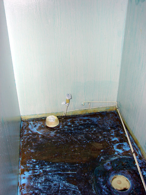

Tämmöistä remonttia olen viime aikoina väsäillyt. Vessa oli ennen muovimatolla. Valkoiseksi maalatut kyproc seinät. Vain lavuaarin ympärillä oli muutama laatta.
Viime viikolla revin muovimaton lattiasta, poistin vanhat laatat ja kalusteet. Ja tässä kuvia projektista :D

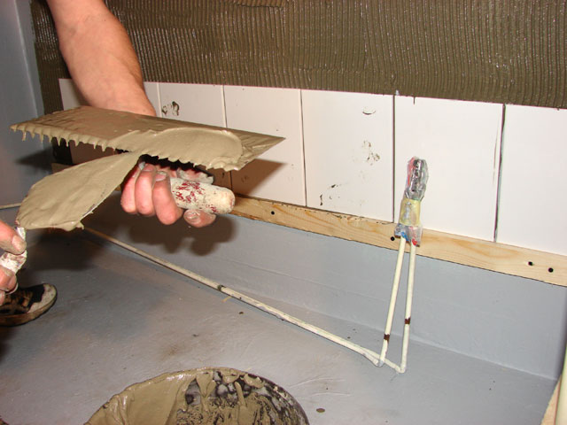

Ensimmäisessä kuvassa on seiniin levitetty primer, siis vedeneristyksen alustus. Tämän jälkeen telattiin vaaleansininen/ harmaa vesieriste. Nurkkiin, kulmiin ja kaikkien reikien/ putkien ympärille vedettiin eristysnauhaa.
Kaakelointi aloitettiin sivuseinästä. Mattavalkoisia 20x25cm laattoja.

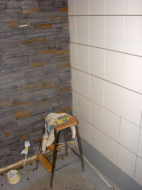

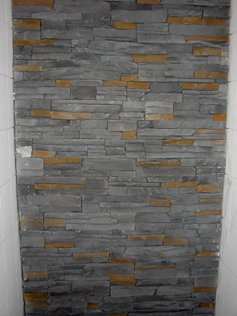

Kun sivuseinät oli laatoitettu. Takaseinään muurattiin (mielestäni tosi hieno) "kivi"-seinä. Tai siis se näyttää kiveltä. Kyseessä on Ecopiedra sisustusseinä. Laattojen vahvuus on luokkaa 3-6 senttiä. On aika arvokasta, mutta kun takaseinä on vain 1,2m leveä, ei kustannus noussut yli budjetin.

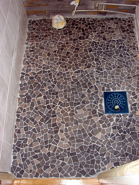

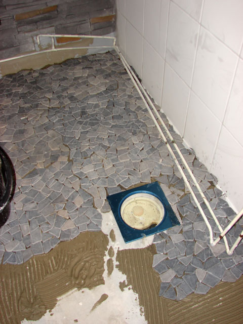

Lattiaan muurattiin aito kivilattia. Kivien koko vaihtelee. Pienimmät kivet on luokkaa 1x3cm ja suurimmat 5x5cm. Kivet on siis "sahattu" laattamaisiksi kiviksi. Asennusta helpotti se, että ne on liimattu 33x33cm muoviverkkoon ja niitä voi tarvittaessa leikata siitä irti.
Tässä on menossa laattojen saumaus.

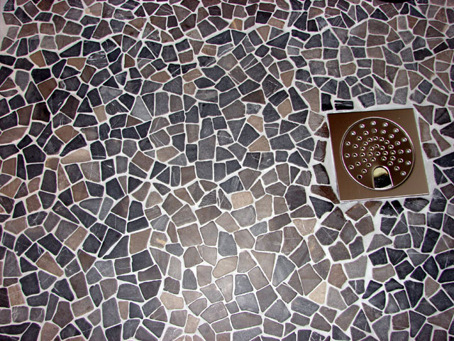

Saumattu ja pesty lattia. Rosterikaivossa sininen suojakalvo.
Lattiakaivon vaihdoin harjattuun rosteriin. On mukavamman näköinen kuin muoviversio. Neliömäinen kehys liimattiin sikafleksillä ja saumattiin lopuksi saniteettisilikonilla.
Takaseinä pitää vielä puhdistaa vaaleasta rakennuspölystä, ym roiskeista.

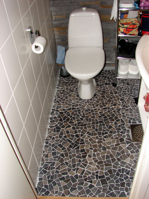

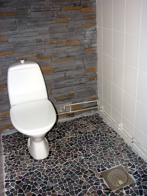

Tällä hetkellä wc on tässä kunnossa. Pönttö on sentään jo paikallaan. Kalusteet aion asentaa viikonloppuna.

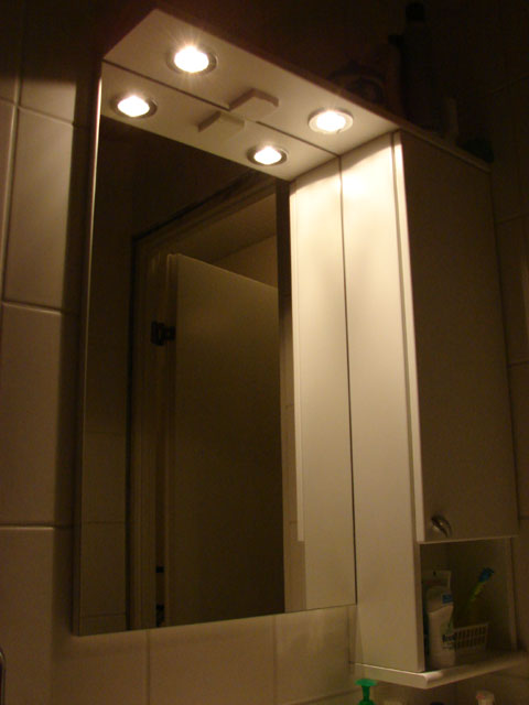

Seuraavaksi vuorossa katon panelointi. Ajattelin olla tässä hieman omaperäisempi, sillä panelit tulevat aaltomaiseen muotoon. Liuskekiviseinää valaisee 6 kpl sisustusledejä niin, että seinä pääsee oikeuksiinsa. Peilin yläpuolelle tulee kaksi halogenia.

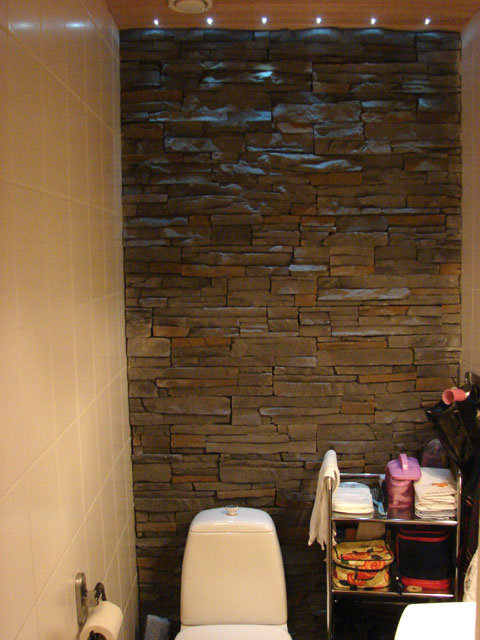

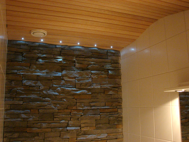

Ai niin, olen jo unohtanut. No tässä näitä :)
Takaseinälle heijastavat ledit tuo mukavan rauhallisen fiiliksen epätasaiseen kivipintaan.
Niinkuin aikaisemmin kerroin, katto on aallon mallinen. Tervaleppäpanelit on "piilo"-naulattu vannesahalla muotoon sahattuun puuprofiiliin.
Omasta mielestäni remontti onnistui ihan kivasti. Ja kyllähän hyvä lopputulos rohkaisee remontoimaan muutenkin. ;)
